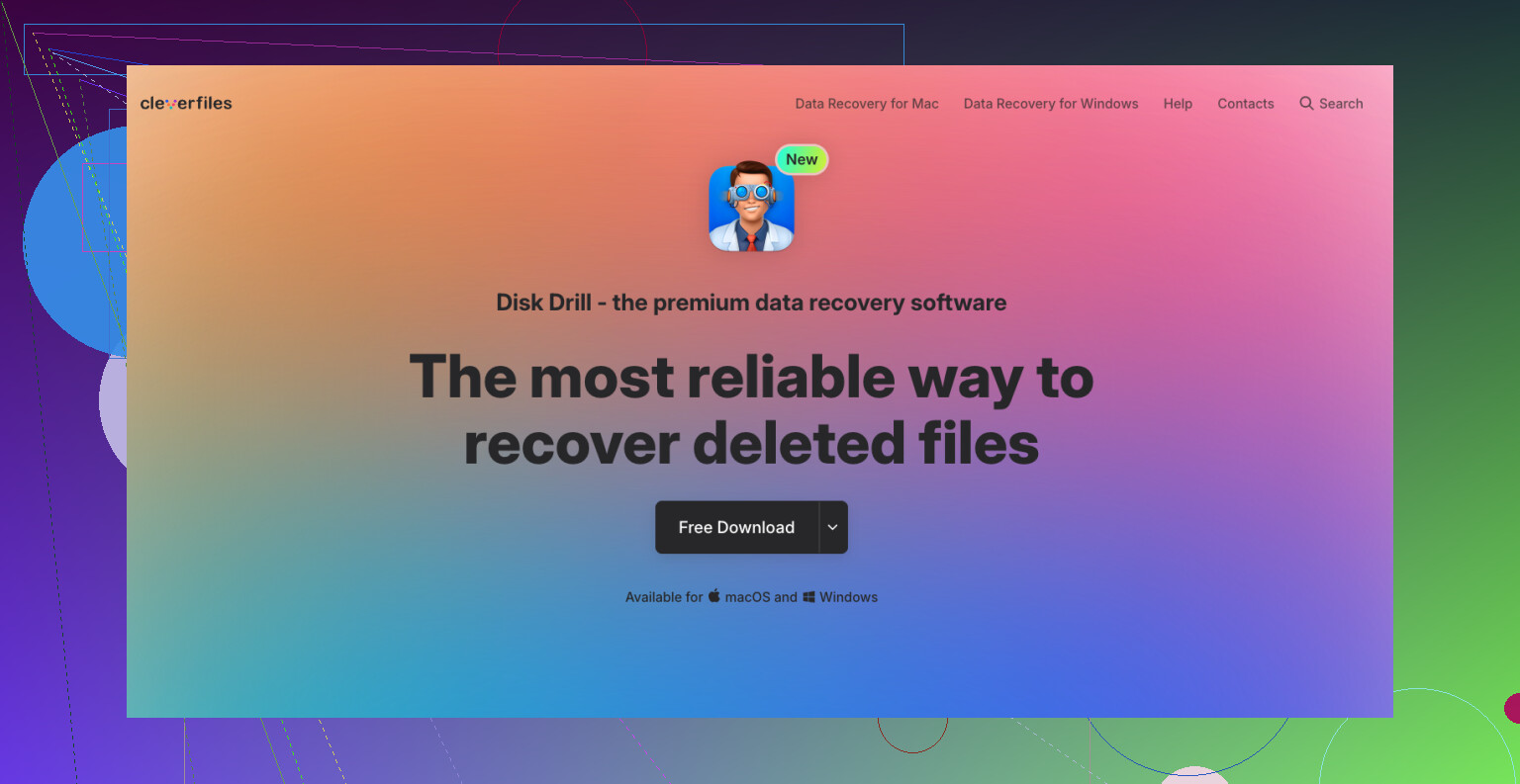

カードが表示されるなら、スキャンする
通常どおり開けなくても、システムがカードを認識しているなら、復旧ソフトでまだ救える可能性があります。
選択肢のひとつは Disk Drill です。FAT32やexFATのような一般的なカメラ用カードのファイルシステムに対応していて、消えた写真、動画、RAWファイルをかなりうまく見つけてくれます。特にプレビュー機能が便利で、保存する前に何がまだ救出可能かをすばやく確認できます。

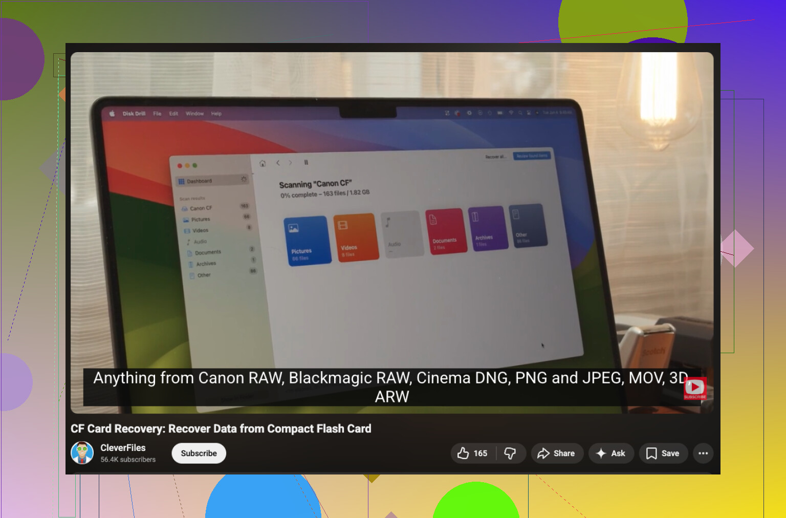

一般的な復旧の流れ
私ならこの順番で進めます:
- CFカードをカメラから取り外す。
- ちゃんとしたCFカードリーダーで接続する。
- 復旧アプリはCFカードではなくパソコンにインストールする。
- CFカードを選んでスキャンを開始する。
- 見つかったファイルを確認し、必要なものをプレビューする。
- 復旧したファイルはパソコンか別の外付けドライブに保存する。
同じCFカードに復旧しないでください。昔、別の種類のカードで一度それをやったことがあります。悪い考えでした。まだ取り出していないファイルを上書きしてしまう危険があります。
