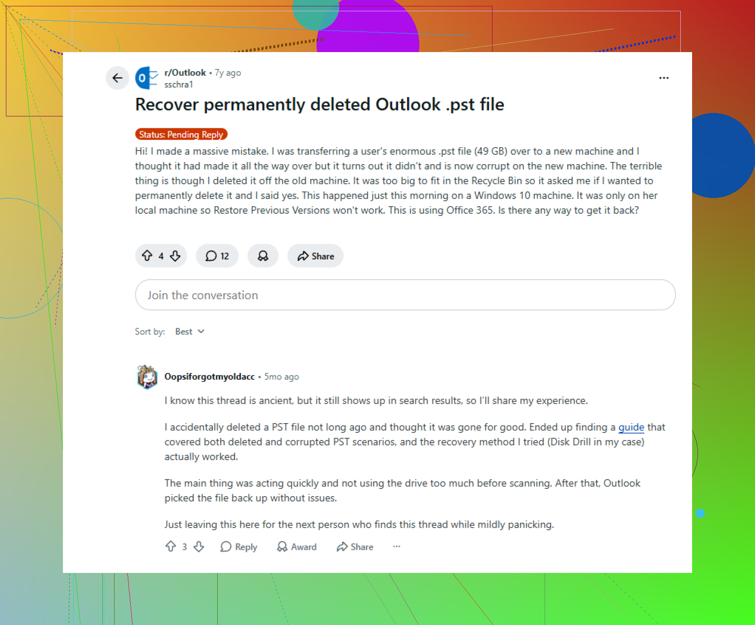

Também vale a pena ler este tópico sobre recuperação de PST do Outlook para ver outros casos que as pessoas enfrentaram:
Dicas de recuperação de PST do Outlook de usuários do Reddit
