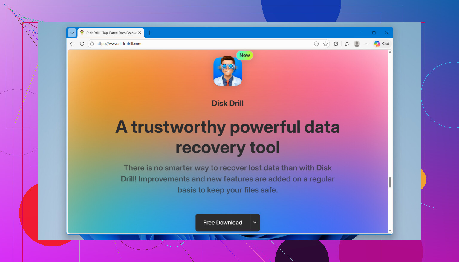

試したツールの中では、Disk Drillがカメラ用カードではいちばん手間が少なかったです。CanonのRAW形式であるCR2やCR3に加え、JPEGや動画も読み取れますし、プレビュー機能のおかげで不要なゴミファイルを復元せずに済みました。Windowsでは少量の無料復旧枠もあるので、支払う前に確認したい場合にも助かります。

ソフトについては、Disk Drill は有力な選択肢です。CR2、CR3、JPEG、そして多くの Canon 動画形式にうまく対応しており、プレビュー機能で不要なファイルの復元を避けられます。Disk Drill がファイル名やフォルダ構造を見つけた場合は、それらを最優先で復元してください。シグネチャによってファイルだけ見つかる場合でも、写真はまだ救出可能ですが、その後の整理は面倒になります。

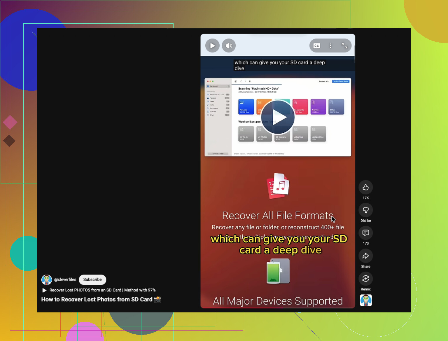

短い手順説明が必要なら、これが役立ちます:
SDカードから削除した写真を復元する方法

カードを先にイメージ化するという点には概ね同意しますが、もしそれに慣れていない人なら、dd コマンドをいじって失敗すること自体が別の災難になりかねません(笑)。大半の一般ユーザーにとっては、パソコンで Disk Drill のようなしっかりしたアプリを使うのが現実的な方法です。Canon の CR2/CR3、JPEG、動画をかなりうまく見つけてくれる傾向があり、プレビュー機能もとても役立ちます。
