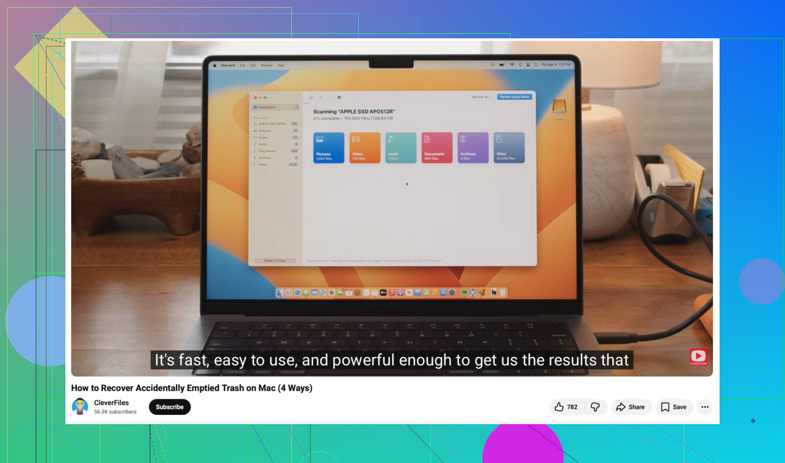

Se nessuna di queste opzioni ha dato risultati, il passo successivo è il software di recupero dati. L’idea è semplice. I file potrebbero essere ancora sul disco, ma nascosti al file system. Gli strumenti di recupero analizzano l’archiviazione grezza e cercano di ricostruire ciò che è stato eliminato prima che nuovi dati lo sovrascrivano.
Per quello che ho visto, Disk Drill tende a funzionare meglio sui Mac moderni rispetto a molte delle vecchie app di recupero che la gente continua a nominare in thread casuali. Alcuni strumenti più datati vanno in crisi sui MacBook più recenti, soprattutto sui modelli con Apple Silicon e il chip di sicurezza T2. Quei sistemi bloccano pesantemente l’accesso all’archiviazione e molti strumenti generici non li gestiscono bene.

Esegui una scansione completa oppure, nel caso di Disk Drill, una Scansione universale.
La scansione gratuita ti permette di vedere cosa è ancora recuperabile. Questo è importante. Io controllerei sempre l’anteprima dei file prima di pagare qualsiasi cosa. Verifica le miniature. Apri documenti di esempio se l’anteprima è disponibile. Assicurati che i file siano completi e non mezzi corrotti con il nome file giusto.
Se il recupero funziona, salva i file recuperati su un’unità esterna. Non di nuovo nella memoria interna del Mac. Non alimentare lo stesso incendio due volte.

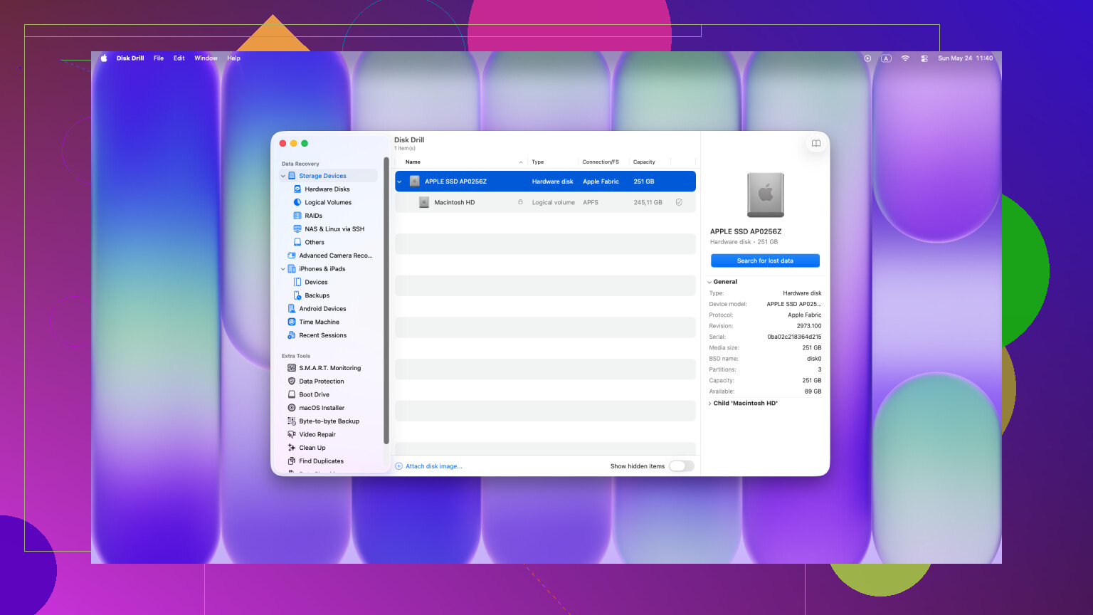

  3. Se i file erano sull’SSD interno del Mac, usa Disk Drill per eseguire una scansione il prima possibile. È uno dei pochi strumenti di recupero per Mac a cui le persone continuano a tornare per il recupero del Cestino svuotato su Mac. Visualizza in anteprima i documenti prima di pagare. Salva i file recuperati su un’unità diversa.

Se i file sono stati eliminati dall’SSD interno, ecco la realtà: le possibilità di recupero possono essere piuttosto scarse sui Mac moderni a causa del TRIM. Però, se vuoi provare con un software, usane uno orientato al Mac come Disk Drill e fai la scansione il prima possibile. Non recuperare i file sullo stesso drive interno. Prima visualizza l’anteprima dei risultati così non paghi per spazzatura.

Riguardo a Disk Drill per il recupero dal Cestino svuotato su Mac:
Pro
  • sistema di anteprima molto semplice
  • buon supporto per i formati di documenti comuni
  • interfaccia adatta a Mac
  • utile se ti serve una risposta rapida sì/no
Contro
  • il recupero su SSD interni con TRIM può comunque fallire completamente
  • le scansioni approfondite possono restituire molti file rinominati
  • il recupero a pagamento può sembrare costoso se i risultati sono scarsi
La mia opinione: se si trattava di un SSD interno e i documenti sono critici per l’attività, fai una scansione accurata con Disk Drill, salva i dati recuperati su una memoria esterna, poi fermati. Se i risultati sono incompleti, passa invece a un laboratorio di recupero dati invece di provare cinque app diverse che stressano tutte la stessa unità. Questo approccio a tentoni di solito peggiora la situazione, non la migliora.
