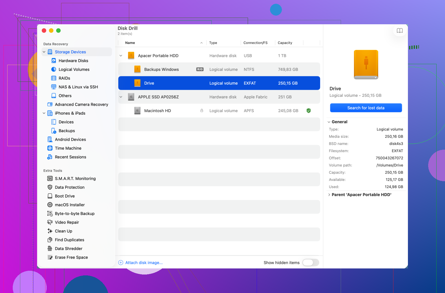

Se i file non sono nel Cestino e non c’è un backup di Time Machine, allora probabilmente dovrai usare un software di recupero. Di solito è la soluzione pratica intermedia prima di pagare un laboratorio di recupero dati. Mi sono trovato bene con Disk Drill, soprattutto con le unità Mac. Gestisce abbastanza bene APFS e HFS+, il che è importante perché alcuni strumenti di recupero generici non sono granché con i file system Apple.
Uno dei motivi per cui strumenti come Disk Drill possono funzionare è che non cercano solo in base al nome del file. Possono eseguire una scansione delle firme dei file, cioè della struttura riconoscibile che dice al software che qualcosa è un JPG, un PDF, un DOCX e così via. Se l’unità si comporta in modo instabile, ad esempio si disconnette, si carica lentamente o scompare, non continuare a martellarla con le scansioni. Usa prima la funzione Byte-to-Byte Backup, se puoi. In questo modo crei un’immagine completa del disco, poi esegui la scansione dell’immagine invece di stressare l’unità originale.
