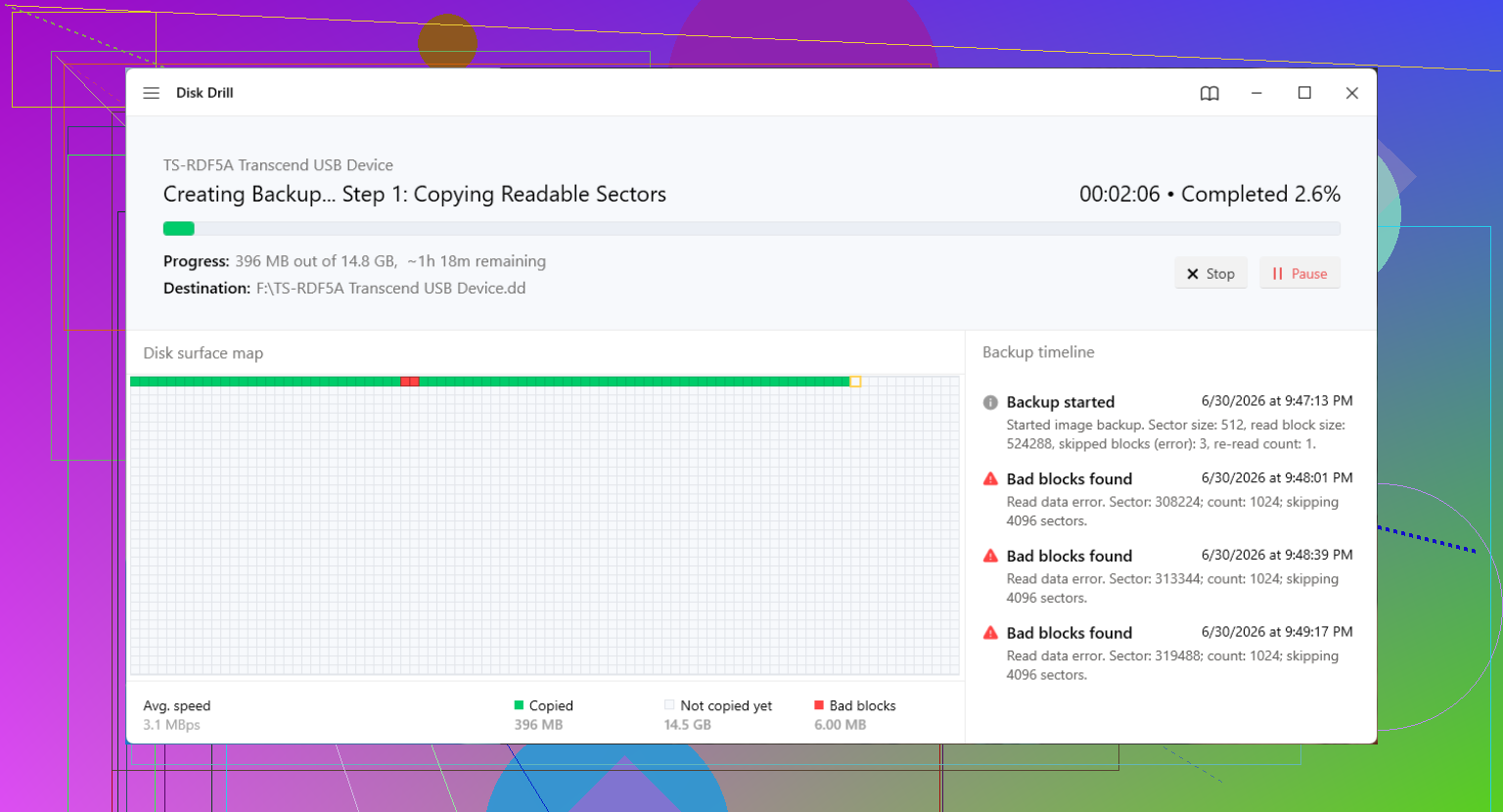

  3. Utilisez la fonction de sauvegarde du disque ou d’image bit à bit.
    Laissez-la se terminer. Ne touchez pas au disque pendant qu’elle s’exécute.

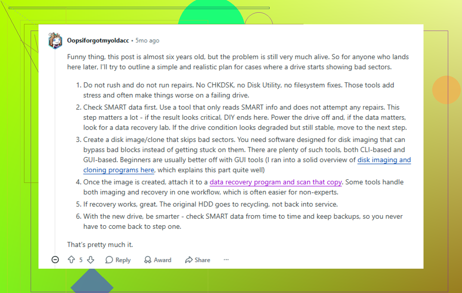

Voici ce que je ferais.
  1. Vérifiez le SMART depuis un autre système, en lecture seule si possible.
    Utilisez CrystalDiskInfo sous Windows. Regardez les secteurs réalloués, les secteurs en attente, les secteurs incorrigibles. Si ces valeurs augmentent, le disque se dégrade rapidement.
  2. Évitez CHKDSK au début.
    Je ne suis pas d’accord avec ceux qui lancent des réparations trop tôt. CHKDSK écrit sur le disque et déplace des données. Sur un disque affaibli, cela peut vous faire perdre des fichiers que vous aviez encore. La réparation vient après la récupération, pas avant.
  3. Essayez une connexion matériellement stable.
    Utilisez un port SATA direct s’il s’agit d’un HDD interne. S’il est externe, remplacez d’abord le câble USB et l’adaptateur d’alimentation. J’ai déjà vu des secteurs défectueux supposés se révéler être un boîtier défaillant. Cela arrive plus souvent que les gens ne le pensent.
  4. Clonez avec un outil conçu pour les erreurs.
    Disk Drill convient pour l’imagerie et la récupération de fichiers, surtout si vous voulez une interface plus simple. Si cela continue à se bloquer, beaucoup de spécialistes de la récupération passent à ddrescue sous Linux parce qu’il journalise les erreurs de lecture et reprend proprement. C’est moche, mais efficace.
  5. Refroidissez le disque normalement.
    Assurez une bonne circulation d’air. Ne le mettez pas au congélateur. Cette vieille astuce est une absurdité d’internet.
  6. Donnez la priorité aux types de fichiers si le clonage échoue.
    Commencez par les données irremplaçables. Photos, documents, fichiers clients. Ignorez les médias que vous avez téléchargés ailleurs.
Si le disque disparaît du BIOS, ou si le bruit s’aggrave, arrêtez. Il est temps de passer par un labo. Chaque cycle d’alimentation supplémentaire réduit vos chances.

Si vous essayez un logiciel, Disk Drill est raisonnable principalement parce qu il vous permet de travailler à partir d une image au lieu de solliciter le disque en panne encore et encore.
