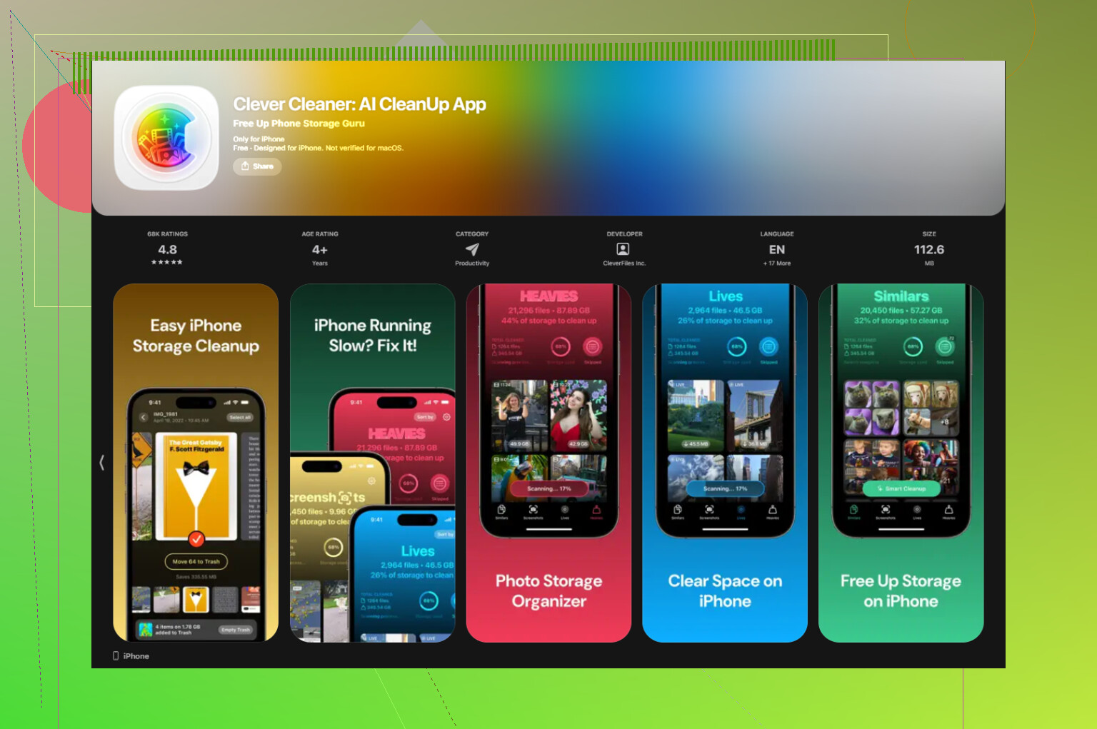

Intenté limpiar manualmente. Fue un trabajo lento. Borraba unos pocos PDF, quitaba un video, revisaba el almacenamiento y casi no había cambios. Así que empecé a probar apps de limpieza, que normalmente evito porque la mayoría están llenas de avisos molestos, anuncios o trampas de suscripción. La que terminé usando fue Clever Cleaner.
Lo que la hizo útil para mí fue simple. No me golpeó con muros de pago y procesa los datos en el dispositivo, así que mis cosas no se enviaban a ningún otro sitio.
La pestaña que más usé fue Heavies. Ordenó los archivos multimedia por tamaño, lo que hizo evidente el problema muy rápido. Encontré grabaciones de pantalla viejas, clips descargados largos y archivos grandes aleatorios que había olvidado que existían. Ver el tamaño exacto junto a cada elemento ayudó porque no estaba borrando a ciegas.

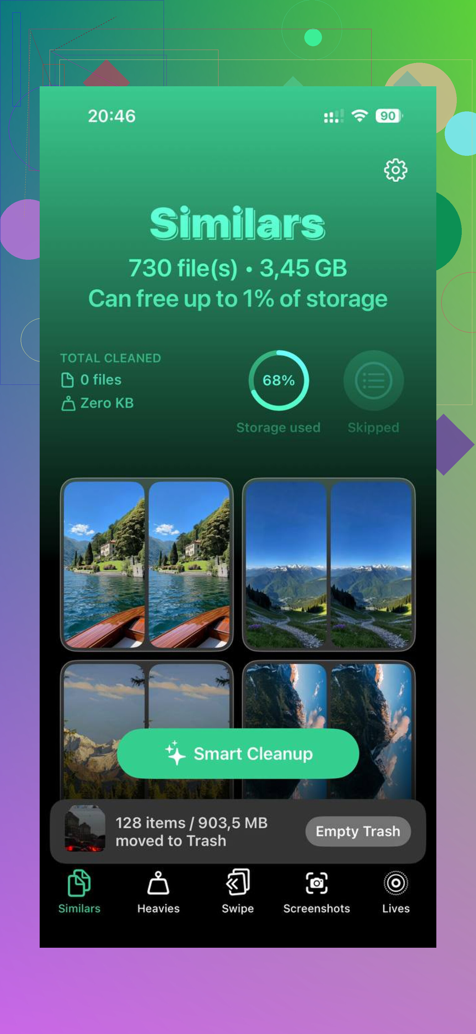

También aproveché la pestaña Similars. Agrupaba fotos casi duplicadas, del tipo que consigues cuando tomas ocho fotos de lo mismo intentando sacar una decente. Elegía la mejor toma y hacía que la limpieza fuera menos tediosa.
Después de liberar unos 20 GB y vaciar ambas carpetas de Eliminado recientemente, mi teléfono volvió a sentirse normal. Menos retraso. Menos cierres inesperados de apps. La cámara volvía a abrirse rápido.
