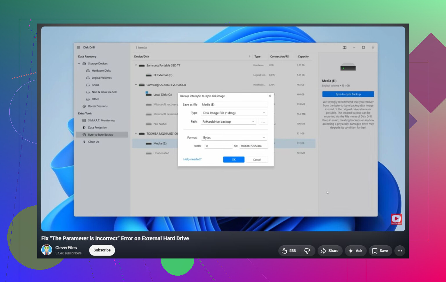

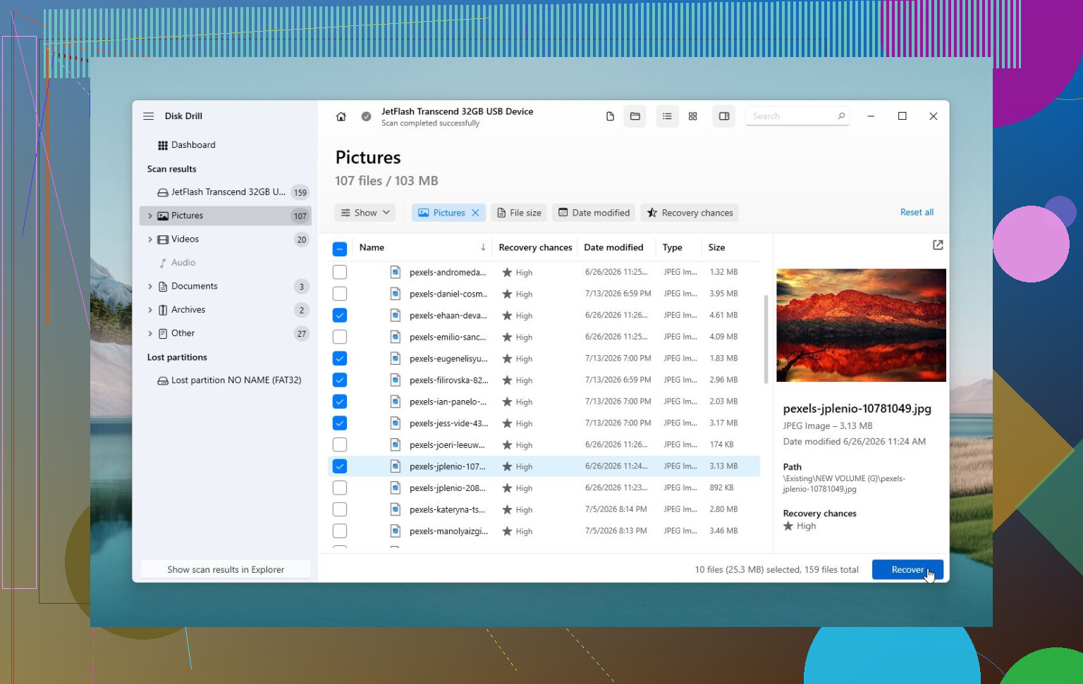

Si Windows todavía puede ver la unidad, el software de recuperación es el siguiente paso más seguro antes de hacer reparaciones. Disk Drill es una buena opción aquí, ya que a veces puede analizar unidades incluso cuando Windows muestra “El parámetro es incorrecto”. Si la unidad está funcionando de forma inestable, primero crea una imagen de ella y analiza esa en lugar de analizar directamente la unidad física. Eso reduce la posibilidad de forzar un disco que está fallando.

La trampa molesta es que Windows puede ofrecerse a corregir la unidad antes de que hayas copiado nada, y ese puede ser el punto en el que las carpetas recuperables se convierten en fragmentos. Estoy de acuerdo con la precaución anterior de no hacer de CHKDSK el primer paso. Si los archivos importan, primero intentaría leer la unidad desde un USB Linux live u otra máquina sin repararla, porque a veces Windows es más quisquilloso con un volumen NTFS/exFAT dañado que otras herramientas. Si puedes copiar las carpetas importantes de esa manera, hazlo antes de tocar las opciones de reparación. Si aun así no se puede leer, entonces crea una imagen de la unidad o usa software de recuperación como Disk Drill sobre la imagen. El formateo debe ser el último paso, después de que los datos estén en otro lugar.

Un detalle pequeño que la gente suele pasar por alto es la carcasa externa. Si es una unidad externa de escritorio con su propio adaptador de corriente, prueba con otra fuente de alimentación compatible solo si estás seguro de que coinciden el voltaje y la polaridad. Si es una unidad USB portátil, prueba con un cable corto que sepas que funciona bien y con un puerto USB trasero de la placa base en un PC de escritorio. Si el disco suena saludable y se mantiene conectado, entonces un software de recuperación como Disk Drill puede ser una opción razonable, preferiblemente analizando una imagen en lugar de la unidad original. Si hace clics, ralentiza todo el PC o desaparece durante el análisis, no sigas forzándolo. En ese punto, la solución más segura no es una solución, es recuperar primero y reparar o formatear después.
