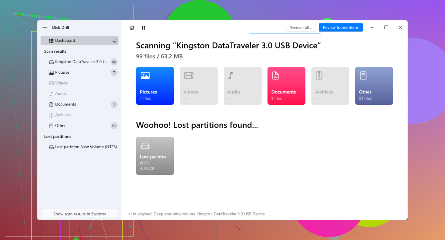

Per la maggior parte delle persone, all inizio eviterei di ricostruire manualmente la tabella delle partizioni e userei un software di recupero in modalità di sola lettura. Qualcosa come Disk Drill è un opzione pratica perché esegue la scansione di partizioni perse, dati GPT e firme dei file senza costringerti a correggere subito la tabella. La parte importante è visualizzare in anteprima ciò che trova, poi recuperare i file su un altra unità. Non recuperarli mai sullo stesso disco danneggiato.
