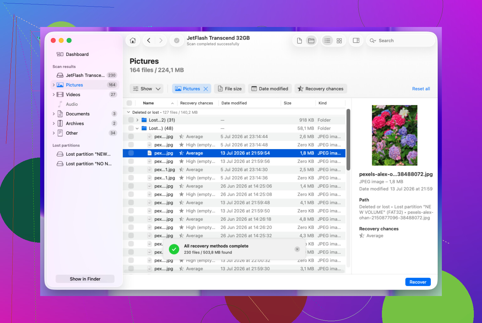

Jag använde Disk Drill för HFS/HFS+-återställning eftersom det hanterade Mac-filsystemet bra och inte gjorde processen alltför förvirrande. Det grundläggande flödet var:
- Installera Disk Drill.
- Välj HFS/HFS+-enheten.

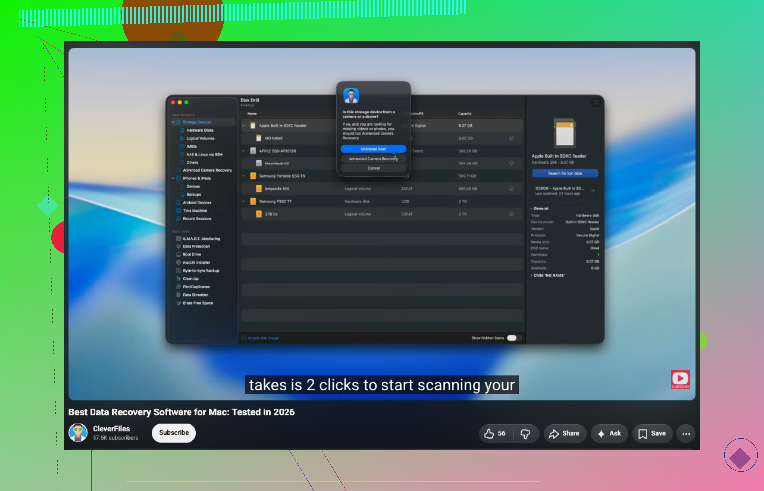

- Klicka på Sök efter förlorade data. För en extern enhet använde jag Universell skanning så att den kunde prova alla tillgängliga återställningsmetoder.
- Låt skanningen slutföras och öppna sedan Granska hittade objekt.
- Förhandsgranska allt viktigt innan du återställer det.
- Välj filerna du vill ha och klicka på Återställ.
- Spara de återställda filerna på en annan enhet, inte på samma HFS-enhet.

Disk Drill är ett rimligt första försök för den här typen av fall, men jag skulle bedöma det utifrån förhandsgranskningsresultat, inte efter hur många filer det påstår sig ha hittat. Återställningsverktyg älskar att visa enorma antal. Den användbara frågan är om de specifika filer du behöver kan förhandsgranskas korrekt och har rimliga storlekar. Om ett foto kan förhandsgranskas är det ett gott tecken. Om ett dokument listas men öppnas som skräp eller är 0 KB, räkna det inte som återställt ännu.
