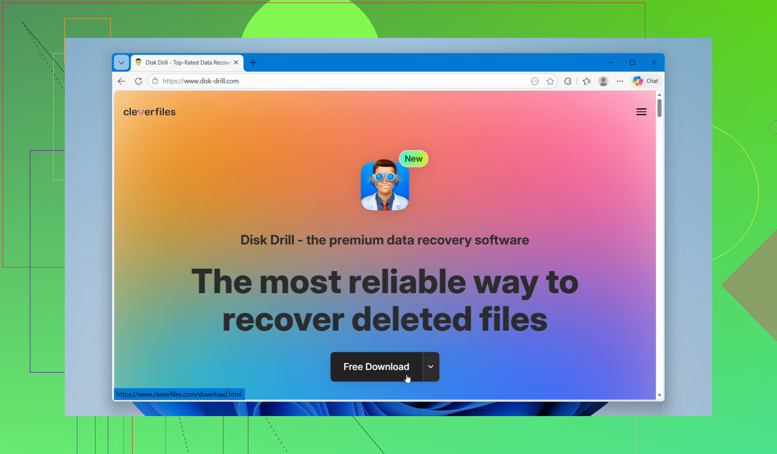

Gebruik een USB SD-kaartlezer. Sluit de kaart rechtstreeks aan op een Windows-pc of Mac. Dat geeft de hersteltool directe toegang tot de kaart.
Er zijn een hoop hersteltools beschikbaar. Disk Drill is degene waarbij ik de minste frictie had. PhotoRec werkt, en mensen zweren erbij, maar het doorspitten van stapels hernoemde bestanden zonder mapstructuur werd snel vermoeiend toen ik het probeerde. Disk Drill was makkelijker om mee te werken, en het kon camerabestandsformaten zoals RAW, CR2 en NEF aan zonder dat ik met de app hoefde te vechten.
Wat ik zou doen:
  1. Installeer Disk Drill op je computer. Geef het op een Mac Volledige schijftoegang in de privacy-instellingen, anders scant het mogelijk niet goed.
