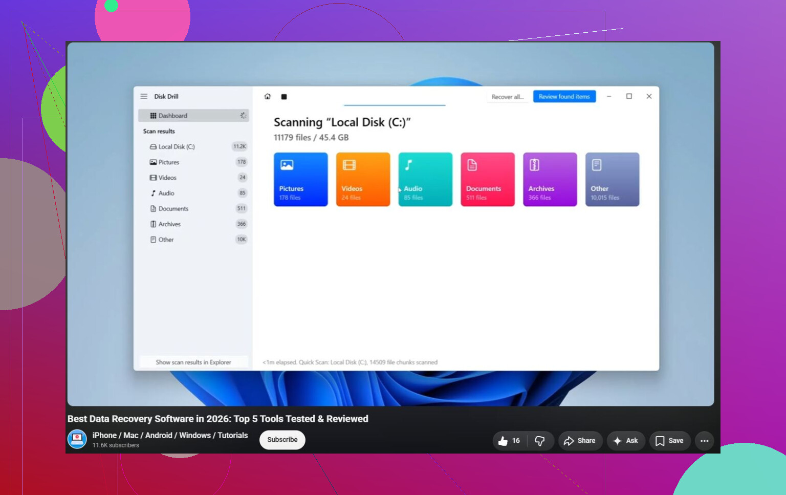

Por esse motivo, eu provavelmente começaria com o Disk Drill. Não é nenhuma ferramenta mágica de reparo, e tudo bem. O valor real dele está na recuperação. O Disk Drill pode recuperar dados de unidades corrompidas, RAW, formatadas e que não inicializam, e também tem monitoramento S.M.A.R.T. para que você veja se o próprio hardware está começando a falhar. O recurso de imagem de disco é especialmente útil. Se a unidade estiver instável, crie uma imagem dela primeiro e depois recupere a partir da imagem, em vez de forçar a unidade original repetidamente.
