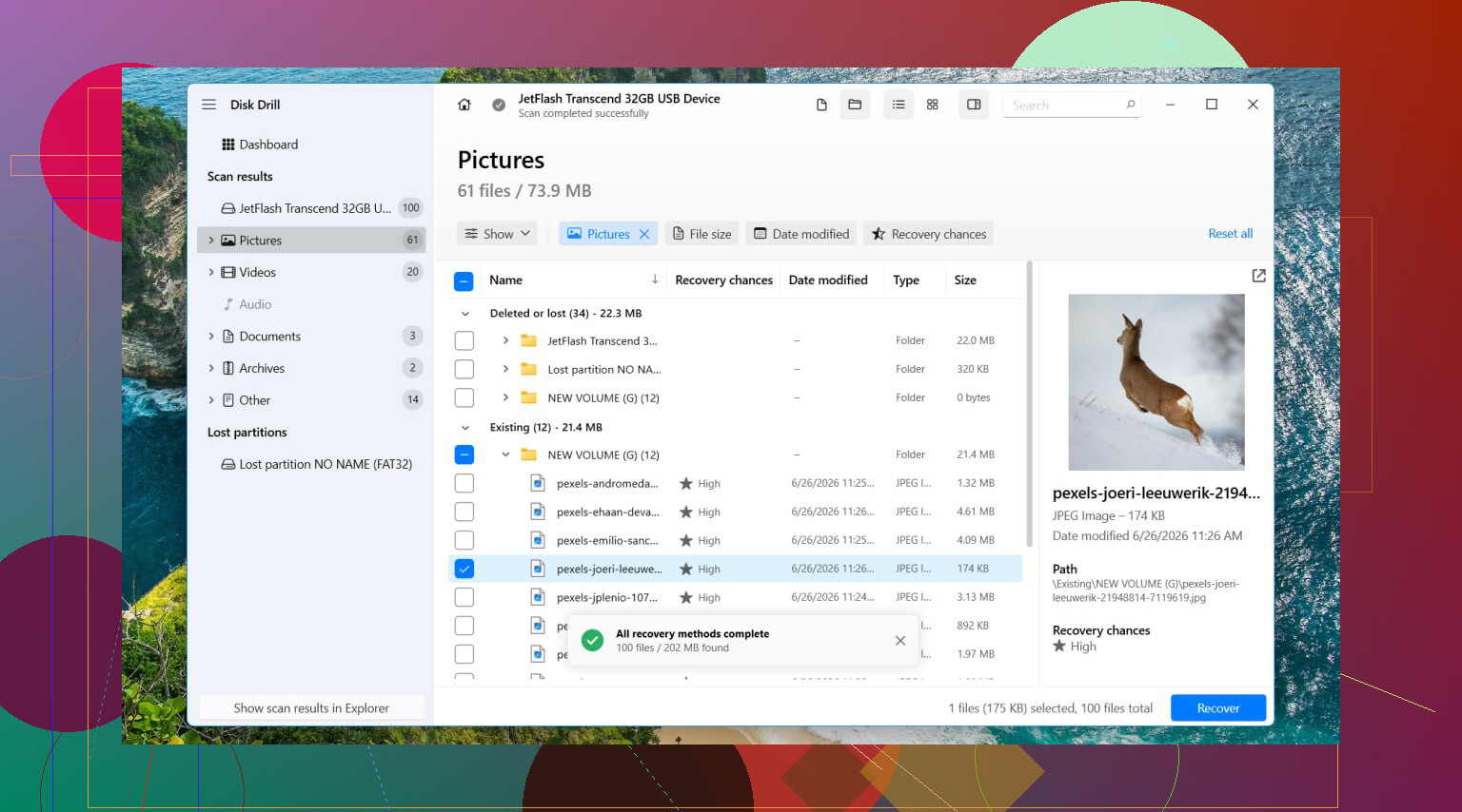

Jeg hadde best hell med Disk Drill. Det som hjalp i mitt tilfelle var at det ikke bare var avhengig av det ødelagte filsystemet. Det skannet selve stasjonen og fant ting Windows lot som var borte.
Slik ville jeg gjort det:
- Installer Disk Drill på en annen disk. Ikke på RAW-disken.
- Åpne det og velg den skadede stasjonen eller RAW-partisjonen.
- Trykk på Search for Lost Data.
- Hvis det spør om skannetype på en ekstern disk, velg Universal Scan mesteparten av tiden.
- Hvis kilden var et kamerakort eller droneopptak, bruk Advanced Camera Recovery i stedet. Jeg fikk renere videoresultater på den måten.
- La skanningen fullføres. Ikke avbryt den tidlig med mindre stasjonen er i ferd med å falle fra hverandre.
- Åpne Review found items.
- Forhåndsvis noen filer. Jeg sjekker alltid bilder, dokumenter eller videoer før jeg gjenoppretter en stor bunke.
- Velg det som betyr noe.
- Gjenopprett til en annen stasjon. Lagre aldri tilbake til RAW-partisjonen.

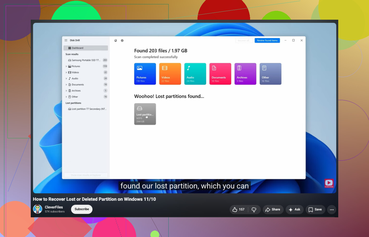

For folk som søker etter hvordan man reparerer en tapt eller skadet partisjon etter en systemkrasj, er denne videoen grei:
se hvordan du reparerer en tapt NTFS-partisjon etter en krasj
