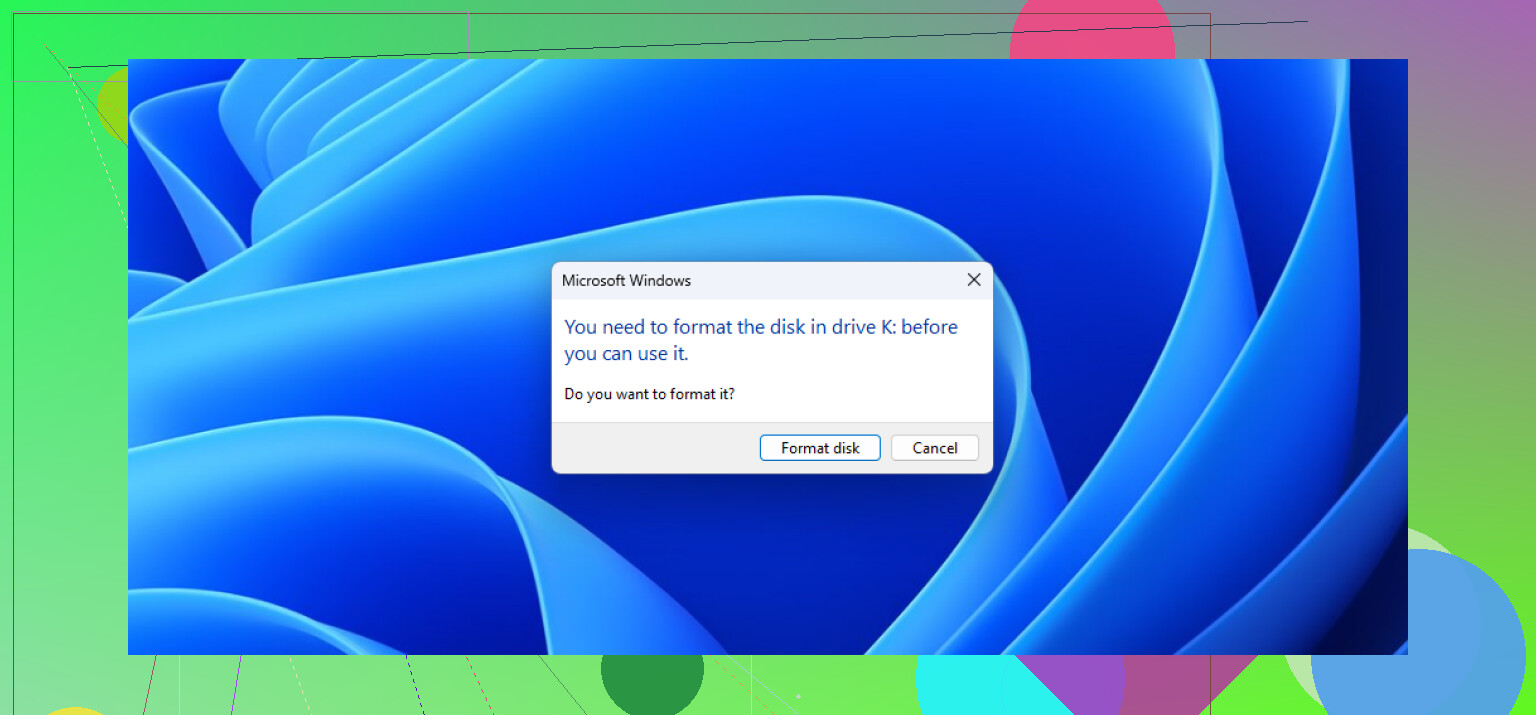

USB-stick opent niet en vraagt om te formatteren, maar er staan belangrijke bestanden op. Wat moet ik doen?
Mijn USB-stick kan plotseling niet meer worden geopend en Windows zegt nu dat deze moet worden geformatteerd. Er staan belangrijke bestanden op die ik absoluut niet kwijt wil raken. Hoe kan ik de gegevens herstellen of de USB-stick repareren zonder deze te formatteren?
Formatteer de USB-stick nog niet. Die Windows-melding betekent meestal dat het bestandssysteem beschadigd of onleesbaar is, niet noodzakelijk dat je foto’s, documenten en video’s verdwenen zijn. Dit kan gebeuren na een stroomstoring, het onveilig loskoppelen of het verwijderen van de schijf terwijl er nog gegevens naar werden geschreven.

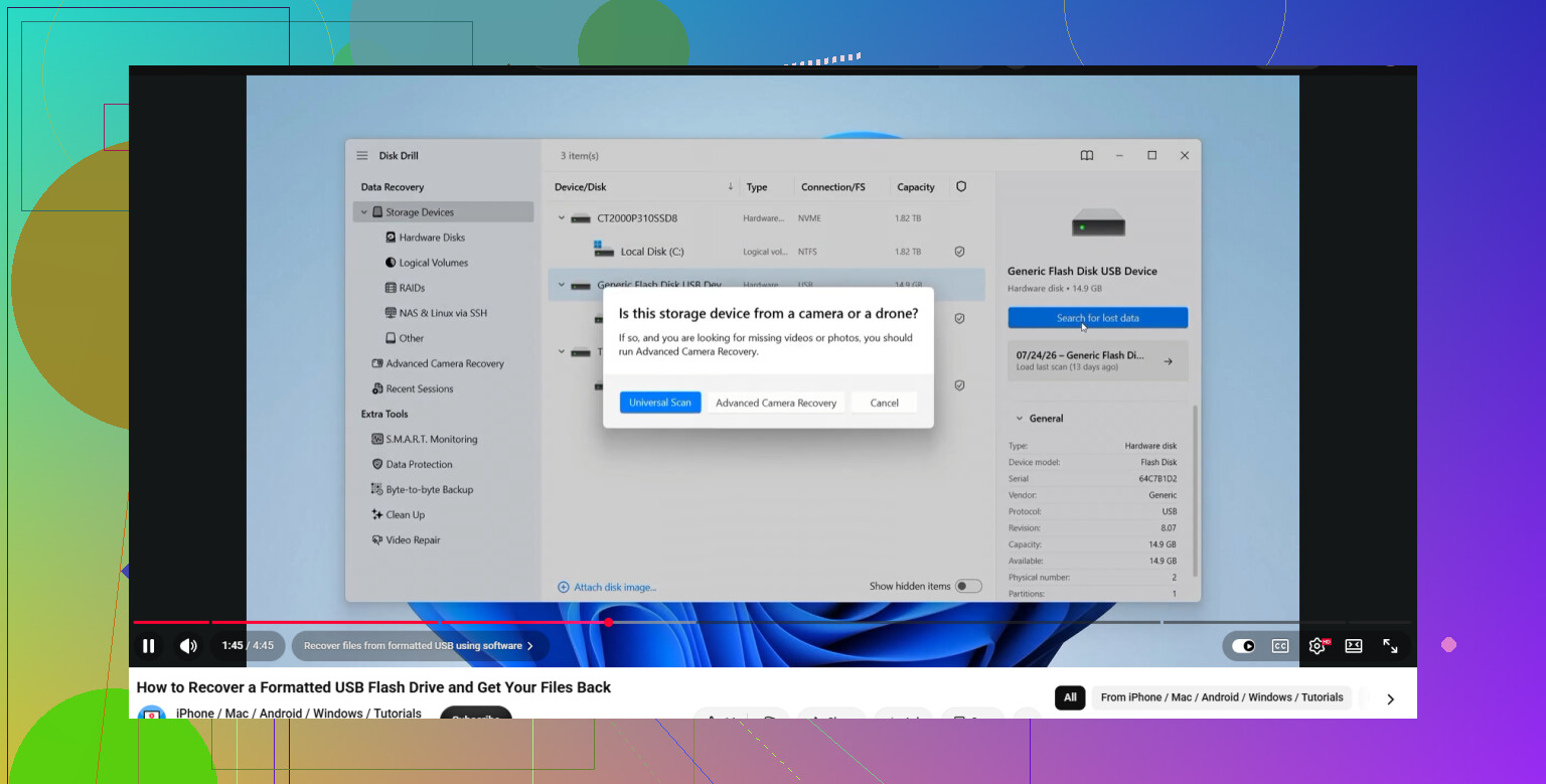

Ik gebruik hiervoor Disk Drill. Voordat ik begin met scannen, zou ik indien mogelijk een byte-voor-byteback-up van de USB-stick maken. Een formatteringswaarschuwing kan soms verschijnen wanneer de schijf slechte sectoren heeft of defect begint te raken. Het herhaaldelijk scannen van het fysieke apparaat kan de schijf daarom extra belasten. Disk Drill kan een volledige schijfkopie maken, die je vervolgens via “Schijfkopie koppelen” kunt laden en scannen, zodat je niet rechtstreeks met de USB-stick hoeft te werken.
Selecteer de USB-stick of gekoppelde schijfkopie en klik vervolgens op “Zoeken naar verloren gegevens”. Laat de Universele scan indien mogelijk volledig voltooien. Deze kan bestanden op basis van hun handtekeningen zoeken in plaats van volledig op het beschadigde bestandssysteem te vertrouwen. Daardoor kunnen er mogelijk nog steeds gegevens worden gevonden, zelfs wanneer Windows de schijf als RAW herkent. De software herkent ongeveer 400 bestandstypen, waaronder foto’s, documenten en videobestanden.
Je kunt “Gevonden items bekijken” openen terwijl de scan nog wordt uitgevoerd. Met de categoriefilters kun je de resultaten verfijnen, vooral als je alleen afbeeldingen of documenten nodig hebt. Gebruik het oogpictogram om belangrijke bestanden te bekijken voordat je ze herstelt. Als een bestand correct in de voorbeeldweergave wordt weergegeven, is dat een goed teken dat het intact kan worden hersteld.
