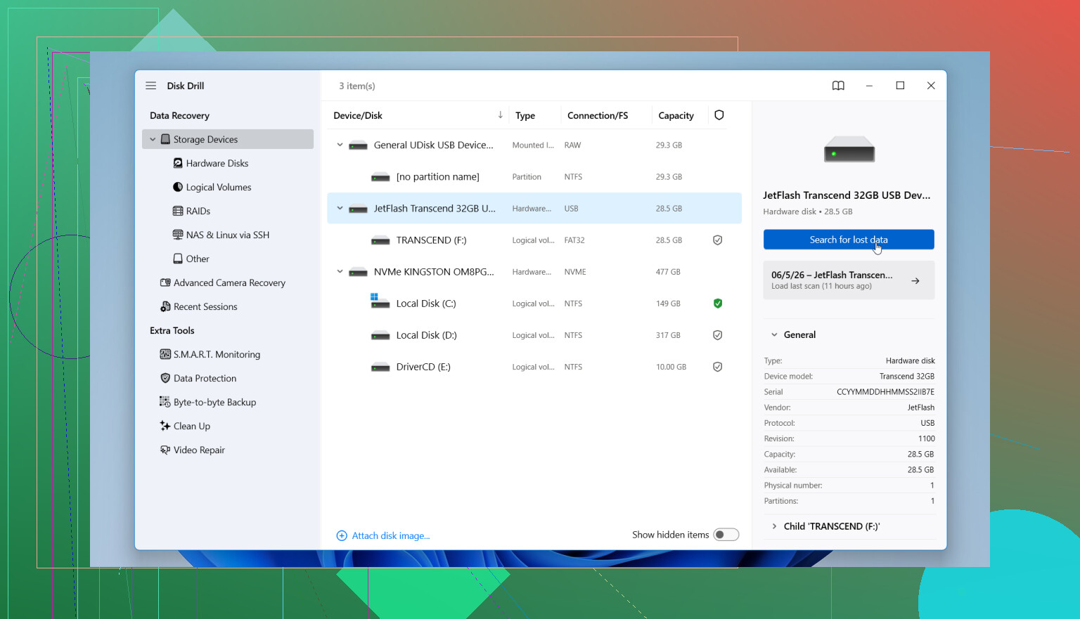

Windowsがファイルシステムを正しく読み取れなかったときでも、Disk Drill ではそれなりにうまくいったことがあります。デバイスをスキャンして、ファイルを取り出すことができました。
私がやったこと:
  1. Disk Drillを壊れたUSBではなく、メインドライブにインストールした。
  2. 問題のあるUSBを接続してアプリを開いた。
  3. デバイス一覧からそのUSBを選んだ。
  4. スキャンを実行し、時間がかかっても最後まで完了させた。
  5. 見つかったファイルを先にプレビューして、結果が使い物にならないものではないと確認した。
  6. すべて別のドライブに復旧した。
細かいことですが重要です。復旧したファイルを同じ壊れたUSBに戻さないでください。分かりきったことのように聞こえますが、実際にやる人はいます。
ファイルが本当に重要なら、私は先にDisk Drillでバイト単位のバックアップイメージを作成して、元のUSBメモリではなくそのイメージをスキャンします。不安定なドライブで一度これをやったことがありますが、USBに何度も負荷をかけずに済むので、より安全に感じました。
ファイルを取り出して確認できたら、その後でドライブ本体に対処してください。必要なら修復してください。必要なら再フォーマットしてください。まずデータ、その後で修復です。

ソフトについては、Disk Drill は破損した USB のデータ復旧に適した堅実な選択肢です。RAW や読み取れないファイルシステムへの対応が優れています。スキャン結果にフォルダ名が表示され、プレビューも正常なら、復旧できる可能性は十分あります。file0001.jpg のような名前でシグネチャベースのファイルしか見つからない場合でも復旧は可能ですが、整理はかなり面倒になります。

最後の部分は、多くの人が思っている以上に重要です。ドライブをイメージ化すると、作業用の凍結スナップショットが得られます。スキャンの途中で USB メモリが劣化しても、まだ望みがあります。Disk Drill は、損傷したリムーバブルメディアや RAW メディアをスキャンして別のディスクに復元できるので、この用途でも問題ありませんが、ドライブが不安定なら、私はまずイメージ作成を優先します。

Disk Drill はこの用途では妥当です。
長所:
  • RAW/読み取り不能なUSBメモリに強い
  • プレビューでファイルが本物か確認しやすい
  • 多くの場合、バイト単位のバックアップを作成できる
  • 復旧オタクでなくても使える程度にはシンプル
